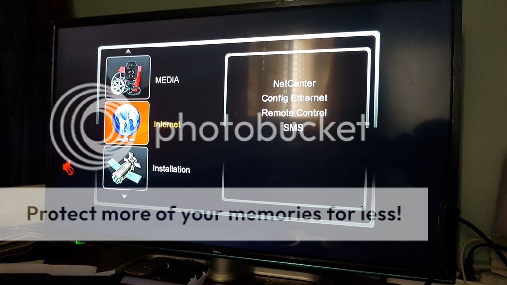

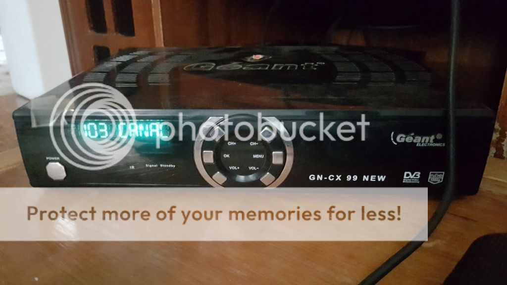

السلام عليكم لدي geant 99hd new لم استعمله منذ انتهاء السرفر سنة 2014 بعد فترة حدث به مشكل في ال hardwar فاصلحته و تغير شكل ال MENU واشتغل جيدا
المشكلة :

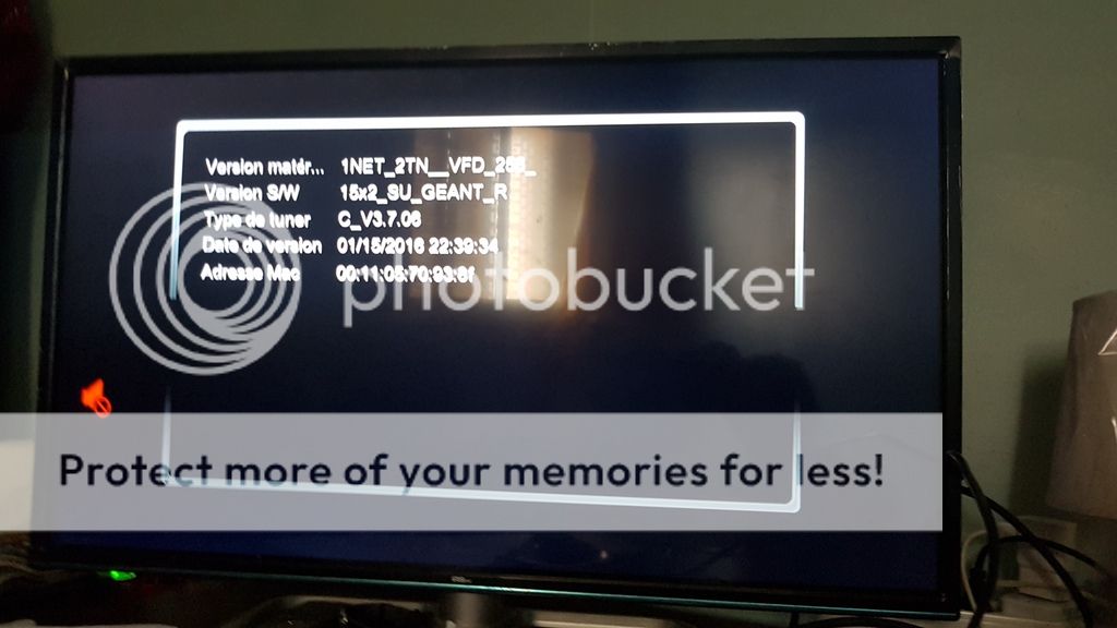

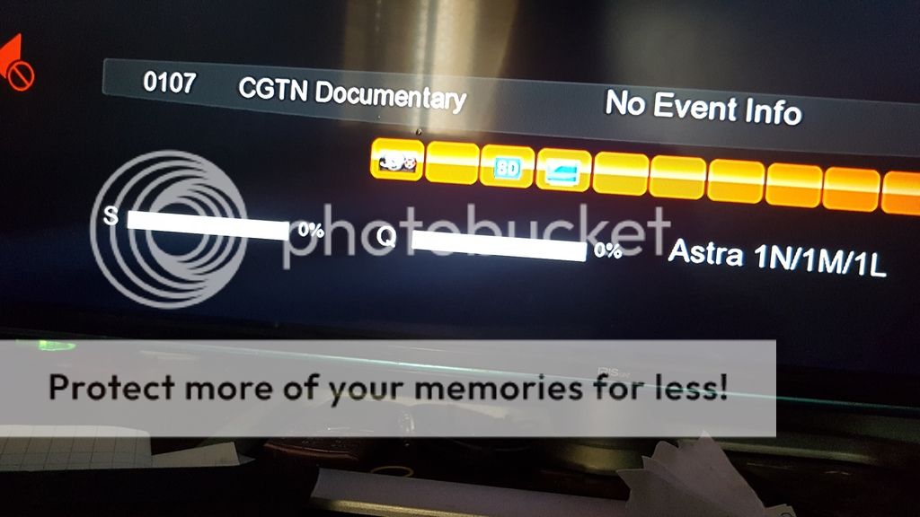

الجهاز ليس به signal ولا quality رغم الخيط متصل و الذي استعمله في جهازي الاخر و شكل ال menu تغير حيرني فهو ليس الذي كان به فقمت بتحديثه الى اخر تحديث v3.7.43 اليوم فبقي نفس المشكل

السلام ان كان لديك مكواة حادة قم بتلحيم ارجل الئسي المربع خلف التينر
او نضفه جيدا وقم بتسخينه بستعمال ششوار
